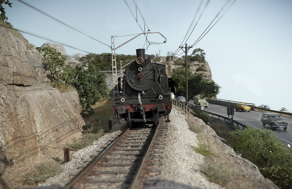

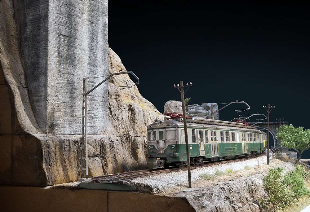

Tensión o compresión???, si están puestos en el lado izquierdo de la curva, será compresión, NO TENSION, que el zigzagueo es el las LAV.

liquigas escribió:Tensión o compresión???, si están puestos en el lado izquierdo de la curva, será compresión, NO TENSION, que el zigzagueo es el las LAV.
Efectivamente el poste que esta justo al lado de la boca del tunel tambien esta mal tendria que cambiar ese poste por el que has señalado en la imagen liquigas -derisive -derisive
Da lo mismo, ya la lio en el del paso a nivel con unos postes de vía única mal puesto y catenaria alemana(y me ofrecí), como lo de juntar las traviesas en las uniones de los carriles, creo que va a ser imposible que lo corrija......
El zigzag se usa en todas las catenarias, sean de alta, media, baja velocidad o tranvías. La razón es muy sencilla, tratar de obtener un desgaste lo más uniforme posible en los frotadores.
Y en este vídeo se ve como están puestos los postes en ese punto. Alguno tocaría cambiar -derisive
https://youtu.be/sHUCTk9qDiQ?t=412

Ciwl escribió:El zigzag se usa en todas las catenarias, sean de alta, media, baja velocidad o tranvías. La razón es muy sencilla, tratar de obtener un desgaste lo más uniforme posible en los frotadores.
Ya se para lo que es el zigzagueo, desgaste de frotadores, pero claro, si ponemos a escala, y tan detallado que hacemos las cosas, los postes mal, creo que ni los pantógrafos de Sommerfert lo aguantan.
Al igual que las bridas de sujeción de carriles, llevan las traviesas juntas para evitar la rotura de la tornillería por el peso del material, otro detalle sin ¿reproducir?
