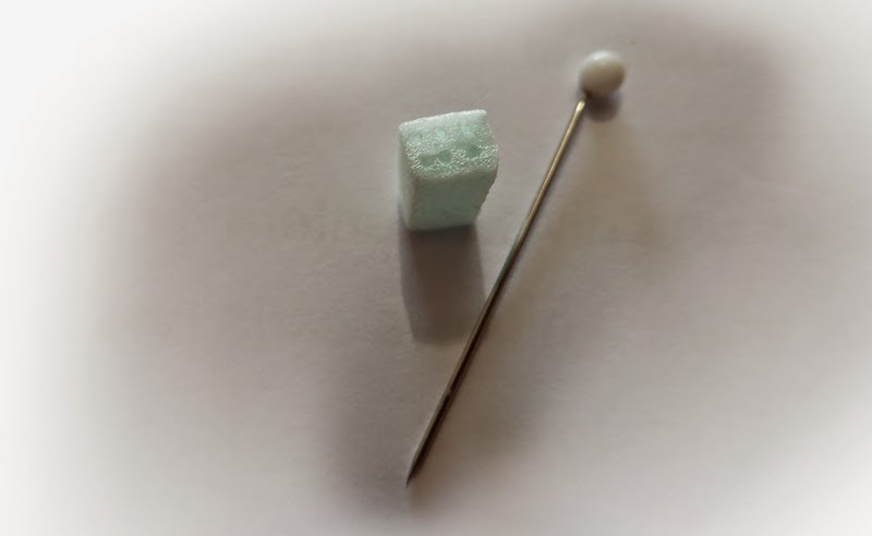

Os voy a resumir brevemente el proceso para hacer este pequeño diorama de 14x16 cm (base por altura) de fachada y puesto sobre una base triangular de 10x12x16. El grosor es de 1,5cm.
Hay partes del proceso que no está documentado en fotos, y no es por otra cosa que vagancia mía, ya que últimamente me cuesta parar los procesos para sacar fotos.

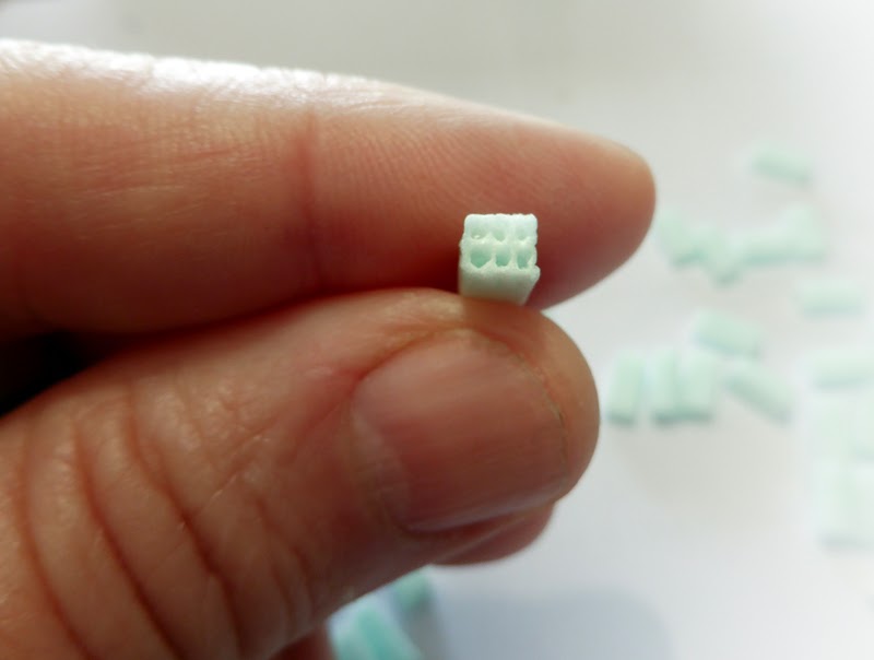

Los ladrillos (casi todo el diorama) están hechos con poliestireno, en este caso SELITAC. Aunque pone en el envase que es de 5 mm de grosor, son de algo menos; de 4,6 aprox. Los ladrillos tienen 4x3 y 8 mm de largo, corté piezas de 4 mm de ancho, para obtener los 3 mm aplasté con los dedos. Antes de llegar a esta conclusión de corte, probé con toda la fuerza de mis dedos a aplastar el material y al ver la resistencia de este, obtuve el resultado que aplastando el material por la parte de los 4,6 mm se quedaba la pieza en 3 mm aproximadamente.
Para hacer los agujeros perforé con un alfiler los 6 orificios, utilicé una lima pequeña y cuadrada para hacerlos mas grande, con unas pinzas apreté entre sí los orificios para que el tabique divisorio entre ellos fuera lo más fino posible.

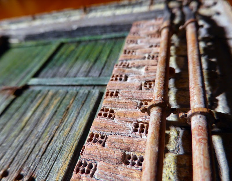

El travesaño de madera son dos piezas de madera de balsa de 5 mm de grosor para conformar una pieza de de 1x1 cm y 11,5 cm de largo. Está envejecida de la misma forma que ya expliqué en este tutorial:
http://trainscape.blogspot.com.es/2013/09/madera-vieja-creosotada-podrida-muy.html
La puerta es madera de balsa: el marco de 3mm de grosor y el resto de 2 mm. El veteado lo hice con la punta muy fina de un lápiz.
El tratamiento de la puerta tiene 4 fases:
1ª fase; el mismo procedimiento que está explicado en el enlace anterior.
2ª fase; una vez seco, pulvericé toda la puerta con laca para el pelo.
4ª fase; cuando la laca secó, pinté la puerta a pincel seco y siempre en dirección a las vetas.
5ª fase; ya seca la pintura con un pincel mojado en agua fui retirando parte de la pintura verde para dejar ver el estado lamentable de la madera. El pincel a utilizar en estos casos, viejo de pelos cortos y duros.
No hay proceso fotográfico de las fases.
Los remaches son cabezas de alfileres de costura, la cadena es eso, una cadena diminuta y el candado lo hice con una cartulina gruesa (de las de medicamento) y el pelo de un cepillo metálico.
Las piedras son poliestireno de 3 mm de grosor cortadas con la forma que veis, las tallé con la punta de un bolígrafo.
El cemento que utilicé para rellenar entre piedras y ladrillo, lo hice rallando barras de pastel de color del cemento y mezclando estos polvos con cola blanca diluida en agua hasta conseguir una pasta densa.
No hay documentación fotográfica del proceso.
Los cables, son cables reales de 0,6 mm de sección. Las abrazaderas están cortadas con una cortadora láser en una cartulina de 1 mm. La unión entre cables y el tubo, es un macarrón termo retráctil que encoje con el calor. El tubo es una tira de Evergreen de 3 mm de diámetro. La piedra del suelo es balasto muy fino. Los mechones, trepadoras y plantas, son de marcas comerciales.
