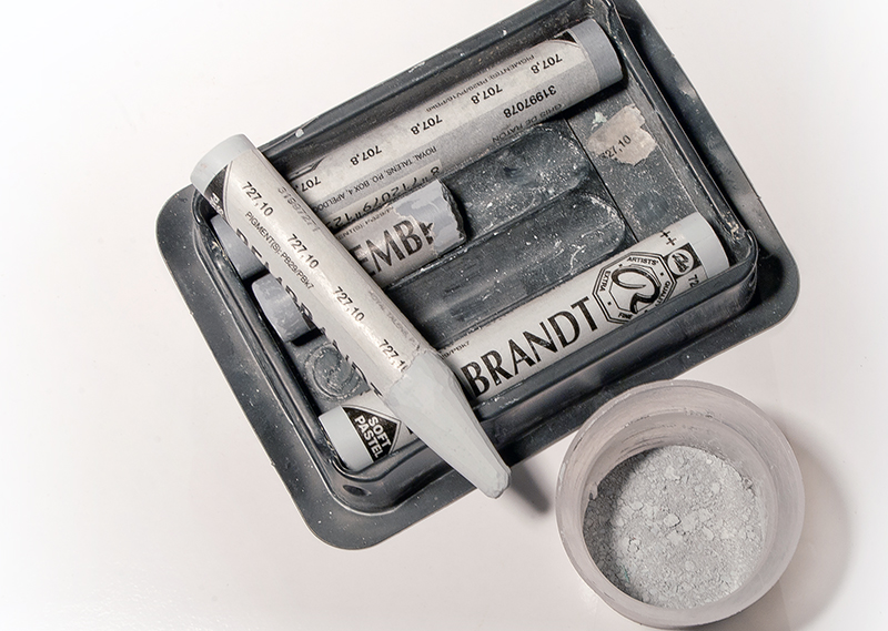

Para hacer el cemento entre los ladrillos se ralla pastel. Para hacer la pasta, se mezcla con la cola que se usa para el balasto; ya sabéis: 10 partes de agua por 1 de cola blanca, más 2 gotas de detergente líquido y dos gotas de alcohol.
Una vez que se consiga una pasta, ni muy densa ni muy líquida, se aplica con una espátula, se retira el sobrante con un trapo. Una vez seco, se marca el color del ladrillo, como en la foto de la esponja, para devolverle el tono que perdió al aplicarle la pasta de pastel.
