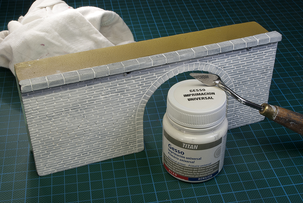

Bueno, pues esta es la primera pieza del diorama.

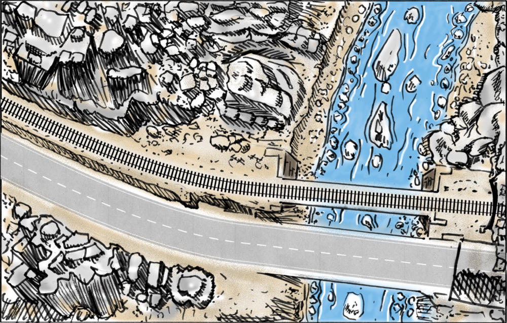

El diorama representará una zona, en particular, entre las estaciones de La Corredera y Ventas de Cárdenas. Entre estas estaciones hay varios túneles y este es el número 5, así representado en la parte superior con la longitud y el punto kilométrico.
Un esbozo de lo que quiero representar, aproximadamente 1x0,70 m.
Un paso a paso, muy genérico de la construcción de esta boca de túnel.
Tallado en Deprón:
Imprimación en negro y ocre con aerógrafo:
Rellenado de las juntas entre ladrillos con Gesso, El exceso sobre los ladrillos se retira con un trapo. Ya no sólo rellena, sino que tapa los poros del Deprón.
Para dar el tono al ladrillo (no si llamar a esto ladrillo, el real tiene piedras con esta forma tan rectangular pero son enormes y de lejos parecen ladrillos) he cogido estos tonos de Vallejo, he depositado en una paleta un par de gotas de cada uno y a trapo seco (luego lo explico), a veces mezclando los tonos y en otras el color puro, he pintado los ladrillos, con la esponja se ha coloreado las partes menos accesibles de la construcción.
El blanco de la parte inferior de las dovelas y las claves, se ha pintado con aerógrafo,. Se ha aplicado una pátina general con pigmentos y esmaltes. Las letras están cortadas a mano y son de cartulina de las cajas de los medicamentos. Se ha colocado el aislante del sustentador en la parte superior de la boca, el soporte que sujeta el cable de tierra. Los brazos de atirantado para la catenaria los he quitado de un poste de Mafen.
Las dovelas centrales (Claves) hoy en día están blancas, pero en la época que quiero representar no lo estaban.
Trapo seco: se coge un trapo, se pone sobre la mano tapando el dedo índice solamente. La mano tiene que tener la postura de señalar, con los dedos restantes se aprisiona el trapo para que no escape. Con la yema del dedo índice cubierto por el trapo, se moja con la pintura, se descarga el exceso sobre un papel, etc y se aplica a la pieza con pequeños toques, no arrastrando.
La foto del primer post tiene un retoque con Photoshop; los cables de catenaria. Intentaré que quede así al final del diorama.
