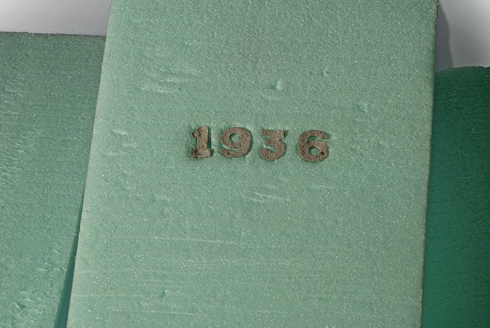

Otra pieza más. Esta corresponde a un muro de dimensiones ciclópeas que se debió construir en la fecha que está grabada en la piedra y que, supongo, tendrá la función de contención y evitar desprendimientos de roca.
Un breve resumen de su construcción:
En esta ocasión he utilizado el Deprón por su parte trasera, por las divisiones que tiene y que vienen bien para simular el encofrado de hormigón.
Los números de cartulina sirven de plantilla para cortar el Deprón con la punta de un X-Acto y, con cuidado, ir hundiendo los números. En la foto se ve la cartulina descarnada, era una cartulina mucho más gruesa.
Foto secuencia:
1ª. Con una espátula apliqué Gesso haciendo el dibujo que tiene este muro en la realidad.
2ª. Imprimación gris con aerógrafo.
3º. Sobre la imprimación se aplicó blanco en las zonas del Gesso dejando el resto con el gris de la imprimación. Todo a aerógrafo.
Del siguiente proceso no hay fotos ya que se tiene que actuar muy rápido porque el efecto del chipping se puede perder si se deja pasar mucho tiempo:
1º. Se aplicó con aerógrafo Heavy Chipping de AK.
2º, Con aerógrafo se aplicó un gris muy oscuro, y después un ocre por ciertas zonas.
3º. Con un pincel humedecido en agua, se practicaron los desconchones. En este caso no fue aleatorio, sino que seguí los desconchones, aproximados, que tiene este muro en la realidad.
A continuación se aplicó una ligera pátina con pigmentos, pasteles y esmaltes antes de colocarlo en su lugar definitivo. Se fijó con Mattlack de Marabu.

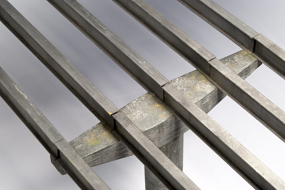

Un Avance, la estructura del puente de la carretera.
Todo está realizado con Evergreen.
Al no tener Perfiles en "I" de este tamaño; 10 mm alto, los he hecho con cartón de 1 mm y perfil de Evergreen de 0,5 mm.
Las columnas son unos listones de madera de 20 mm de diámetro a las que les he enrollado Evergreen de 0,02 mm.

Un avance. Se ha aplicado una pátina a la estructura a base de pigmentos, pasteles y esmaltes. Se ha fijado con barniz Mattlack de Marabu y white spirit.
Se ha hecho un premontaje para las fotos.
Esta zona es difícil que se vea una vez montada la carretera encima; pero soy así: deformación profesional.
